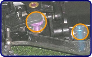

Apropos Akkustrebe; an deren Unterseite sollte man 2-3mm dicken
Schaumgummi aufkleben, da der Akku sonst bei einem kleineren Überschlag
gerne einmal einen Fluchtversuch unternimmt.
(s. Bild)

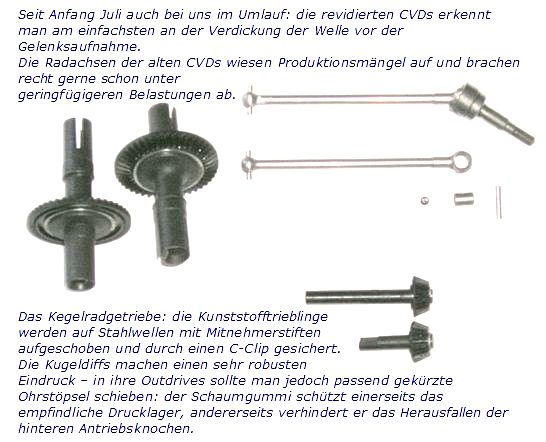

Ist auch diese Hürde genommen, geht's
weiter zu den Antriebsknochen hinten bzw. CVDs vorne. In die Outdrives des
hinteren Kugeldiffs müssen zurechtgeschnittene Ohrstöpsel o.ä. gesteckt
werden, da die Antriebsknochen sonst zuviel axiales Spiel hätten und
herausfallen würden - auch hiervon steht leider nichts in der Bauanleitung
geschrieben.
Fast geschafft! Ein letztes Mal muss
sich der Modellbauer noch am Antriebsstrang beweisen: die
Mitnehmerstifte für die Radmitnehmer sind um ca. 1/10mm zu lang - mit
einer Schleifmaschine, Feile oder Dremel ist das Problem schnell gelöst.

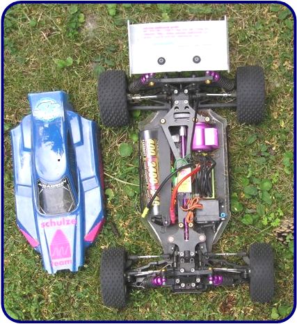

Unser SB-Sport wurde für den Fahrtest mit einem Brushless Motor mit allen
rot geschriebenen Teilen sowie einem
verlängerten Oberdeck aus GFK anstelle der Carbonteile ausgestattet.

Das wichtigste ist erst einmal, die Servosaverfeder zu entfernen und die
Rändelmutter mit der ebenen Seite fest gegen den Lenkungsarm zu schrauben.
(s. großer Kreis) |

sind leider wieder einmal zu flexibel, deshalb verwende ich Alu Teile eines
anderen Herstellers. (s. kleiner Kreis)
Die Lenkung kann nun - ein entsprechend starkes Servo vorausgesetzt - etwa
60-70Ncm an Drehmoment aus der Neutralstellung heraus übertragen - zum
Vergleich, "serienmäßig" gibt die Lenkung selbst mit stark angezogenem
Servosaver schon bei etwa 30-40Ncm nach. |

Ab dem Zeitpunkt der
ersten Fahrtests war der SB-Sport so ausgerüstet, wie in der
Tuningteilliste bzw. Kästchen links beschrieben.

Der einzige Schaden entstand durch einen Frontalcrash bei *ziemlich*
hoher Geschwindigkeit in die Randbegrenzung: Radachsenbruch, wobei
aber zu sagen ist, dass mein SB-Sport noch mit den alten, folglich
fehlerhaft produzierten Radachsen geliefert wurde - und mit den neuen
habe ich so etwas noch nicht ausprobiert... |

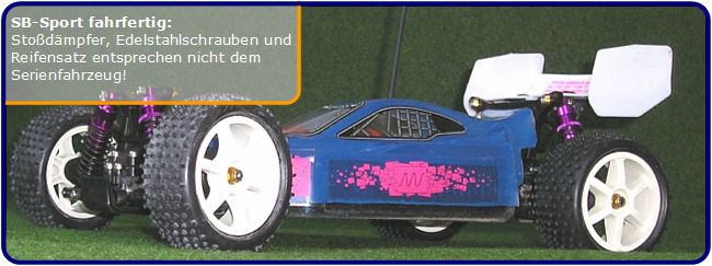

Die Klettverschluss-Karosserie hat wunderbar gehalten, trotz meiner
anfänglichen Skepsis: Klettverschluss, Staub & Schmutz? Wie soll das
halten? ... es hat gehalten, bombenfest. "Bürstenmotorisierten"
möchte ich empfehlen, motorseitig ein paar Kühlluftlöcher zu schneiden
- auch auf der Rückseite, damit die Luft ungehindert durchziehen kann,
sonst kann es sehr schnell zu einem Hitzestau kommen.
